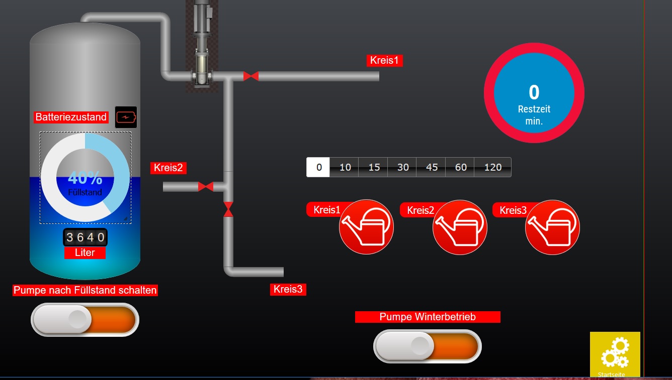

          Habe es folgendermaßen gelöst:
          ![alt text](Bewässerung.jpg image url)
          Kreis1,2 und 3 sind meine Bewässerungskreise.
          Pumpe "Winterbetrieb" (vergessen den Namen zu ändern!) ist die Pumpe für die Kreise1,2 und 3.
          Pumpe nach Füllstand schalten, ist meine zweite Pumpe, wenn der Füllstand kurz vor Überlauf ist. Dann pumpe ich einen gewissen Level ab.
          Meine View zum downloaden.
          In Vis (View importieren) einfügen:
          View Beregnung.txt

          1. Script für Pumpe Kreis1. Läuft bei mir über 12V Ventile, die ich dann bei Bedarf einschalte plus die Pumpe.
          // Pumpe: Ausschalten nach x Minuten
          // http://forum.iobroker.net/viewtopic.php?f=21&t=5067
          function weiter() {
              var Zeitvorgabe = getState('javascript.0.Countdown.Zeitvorgabe').val ;      // Zeit auswählen
              // Bewässerung zunächst ausschalten beim erstmaligen Skriptstart
              // um im Falle eines Reboots den zuvor laufenden Bewässerungstimer auszuschalten (Not-Aus),
              // da er nach Reboot den zuvor gesetzten Ausschalttrigger nicht mehr ausführen kann
              setState("hm-rpc.0.xxxxxxxxxxx.1.STATE", false);
              setState("hm-rpc.0.xxxxxxxxxxx.4.STATE", false);
              log (Zeitvorgabe);
              if (Zeitvorgabe === 0 || Zeitvorgabe === isNaN) Zeitvorgabe = 30;
              setStateDelayed("hm-rpc.0.xxxxxxxxxx.1.STATE", true);                       // Kreis 1 Ventil einschalten
              setStateDelayed("hm-rpc.0.xxxxxxxxxx.4.STATE", true, 1000);                 // nach 1 Sek. Pumpe ein
              setState("hm-rpc.0.xxxxxxxxxx.1.ON_TIME", Zeitvorgabe);                     // OnTime setzen
              // Countdown starten für Anzeige der Zeit auf View
              setState('javascript.0.Countdown.countTrigger', true);                      // Countdown Brunnen starten
              setStateDelayed("javascript.0.AnAus", 0, (Zeitvorgabe*60*1000));            // nach x Min. ausschalten  -> Pumpe
              setStateDelayed("hm-rpc.0.xxxxxxxxx.2.STATE", false);                      // Ventil 2 auf false setzen
              setStateDelayed("hm-rpc.0.xxxxxxxxx.3.STATE", false);                      // Ventil 3 auf false setzen
              sendTo('telegram', "Brunnen eingeschaltet. \nNach " + (Zeitvorgabe) + " Minuten wird er wieder automatisch ausgeschaltet.");
              //log ("Brunnen eingeschaltet. Nach " + (Zeitvorgabe*60*1000) + " Sekunden wird er wieder automatisch ausgeschaltet.");
          function weiter2() {
              setState("hm-rpc.0.xxxxxxxxxx.1.STATE", false);                             // Brunnen Ventil aus
              setState("hm-rpc.0.xxxxxxxxxx.4.STATE", false);                             // Brunnen Pumpe aus
              sendTo('telegram', "Brunnen ausgeschaltet.");
              //log ("Brunnen ausgeschaltet.");
              setState('javascript.0.Countdown.countTrigger', false);                     // Countdown Pumpe aus
              setState('javascript.0.Countdown.Zeitvorgabe', 0);                          // Zeitvorwahl auf Null setzen
              setState('javascript.0.Countdown.countdown', 0);                            // Countdown auf Null setzen
              setState("hm-rpc.0.xxxxxxxxxx.1.ON_TIME", 0);                               // OnTime auf Null
          on({id: "javascript.0.AnAus", change: "ne", val: 1}, function() {               // Bewaesserung Kreis1 einschalten
              //log("Auslöser Schalter - Cux: Brunnen ein");
              weiter();
              event("Gartenpumpe Kreis1 läuft");                                          // in eventlist schreiben
              // Sprachausgabe
              // nachricht = 'Kreis eins ist eingeschalten '
              // setState("sayit.2.tts.text"/*Text to speech*/, nachricht);               // Sprachausgabe Kreis 1 ein
              Ausgabe = "Kreis eins ist eingeschalten";
              sendTo("paw.0",'TabKueche',{send:  'say', text:  Ausgabe});                 // Sprachausgabe ueber PAW
          on({id: "javascript.0.AnAus", change: "ne", val: 0}, function() {               // Bewaesserung Kreis1 ausschalten
              weiter2();
              event("Gartenpumpe Kreis1 aus");
              // Sprachausgabe
              // nachricht = 'Kreis eins ist ausgeschalten '
              // setState("sayit.2.tts.text"/*Text to speech*/, nachricht);               // Sprachausgabe Kreis 1 aus
              Ausgabe = "Kreis eins ist ausgeschalten";
          1. Falls du verschiedene Kreise hast, kannst du das Script dann für deine Kreise anpassen.
          Ich habe bei mir 3 Scripte laufen. Für jeden Kreis ein eigenes Script.
          Kann man sicherlich eleganter lösen! Bei mir läuft es jedenfalls sehr gut.
          Hoffe, dir geholfen zu haben.
